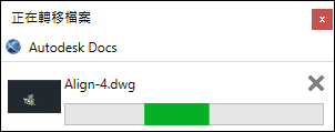

    • 當您按住游標並將文件拖曳到連線磁碟機上時,會顯示預覽畫面。
    • 放開游標後,便會開始複製文件和資料夾,同時顯示一個訊息方塊。
      註: Desktop Connector 活動會顯示在主畫面上。若要取得更多資訊,請參閱〈Docs - 主畫面和活動〉。
