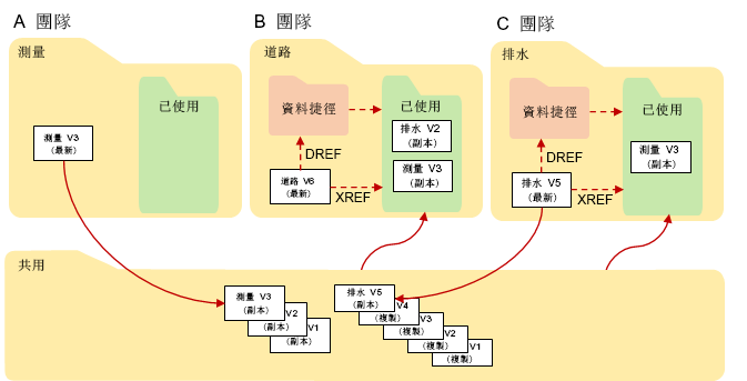

低信任度環境 (受控共用)
- 團隊無法存取彼此的進行中 DWG。
- 對其他團隊在已取用封裝中的 DWG 進行 XREF。
- 每個團隊均使用獨立的資料捷徑工作資料夾。
- 對其他團隊在已取用套件中的 Civil 3D 物件進行 DREF。
- 團隊會控制他們取用的版本。

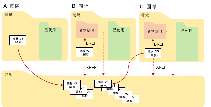

中信任度環境 (受控共用)
- 團隊無法存取彼此的進行中 DWG。
- 對其他團隊在已共用封裝中的 DWG 進行 XREF。
- 對其他團隊在共用套件中的 Civil 3D 物件進行 DREF。

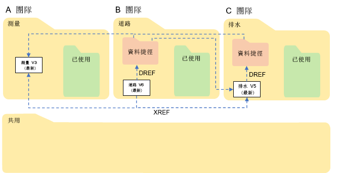

可高度信任的環境 (不受控制的共用)
- 團隊可以存取彼此的進行中 DWG。
- 對其他團隊在其工作資料夾中的 DWG 進行 XREF。
- 對其他團隊在其工作資料夾中的 Civil 3D 物件進行 DREF。
- Forma Data Management 中的檢視權限可以阻止一個團隊編輯另一個團隊的 DWG。
