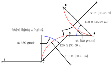

下圖說明了兩個不相切的曲線:
XC PTS [半徑] [半徑點] [終點]
