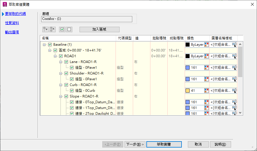

「廊道工具」面板
「萃取廊道實體」
查找。
將顯示以下提示:
選取廊道區域以匯出為實體或 [多邊形所有區域內的樁號範圍]:
將顯示「萃取廊道地勢線」精靈。
圖示以開啟所選取組合、造型或連結的「選取顏色」對話方塊。從選項板指定顏色至您要萃取的造型和連結。
可以開啟「Name Template」對話方塊。從「Property Fields」清單中,設定您要使用的圖層命名結構,然後按一下「Insert」。
