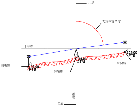

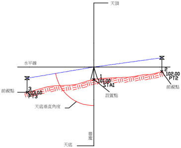

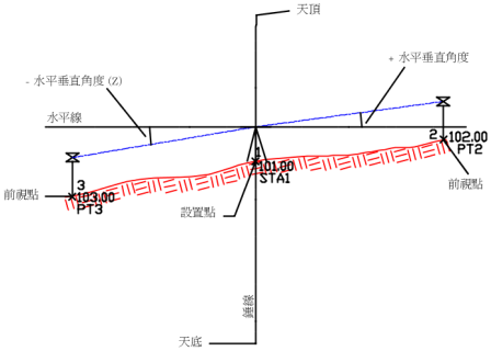

位於水平面上方或下方的角度。此角度以自此地平線的 DDMMSS 來表示。表示自儀器樁號下坡的垂直角度用負值進行描述。天頂角類似於垂直角度,天頂角具有垂直參考平面時除外。

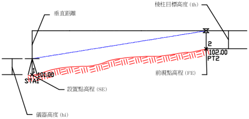

從基準面到地球地形上點或物件之間的垂直距離。將海平面視為基準面。相當於 XYZ 座標系統中的 Z 座標。

鉛鎚點和棱柱內反射點之間的距離。
經緯儀目標點和反射器的光學中心之間的垂直距離。

該點直接位於高空,或在該點處觀測者的垂直線穿過天球。相對於天頂的是天底。
