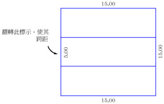

要使用跨距標示的宗地線段必須為完整的圖元。例如,在自學課程圖面 Parcel-3.dwg 中,您可以看到宗地群組的頂部是一條線段,因此可以成功套用跨距標示。
但是,宗地群組的左側被分割為三條線段,如下所示。跨距標示將不標示所有三條線段。如果要標示該側的總距離,則需要將左側重繪為一個宗地圖元。
