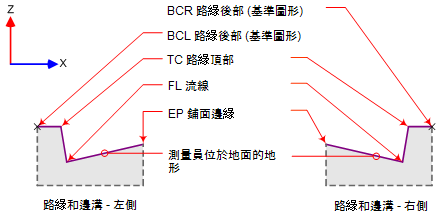

下圖展示了圖徵定義的範例:
下圖展示了這些圖徵代碼:
