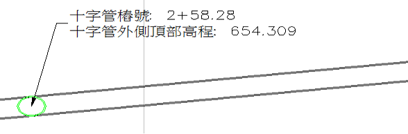

「標示」
「交叉縱斷面」並使用關聯式功能表,以建立或編輯標示型式。多個十字管性質會在「文字元件編輯器」中提供,您可以使用它來標示交叉管樁號和高程資訊。
「加入標示」,然後選取「整個壓力管網縱斷面」或「單一零件縱斷面」。您可以在需要時將標示拖離管,如以下插圖中所示。
如果交叉壓力管沿著定線移至其他樁號,則標示將被更新為新樁號和高程資訊。

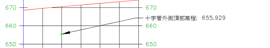

「標示」
「交叉橫斷面」並使用關聯式功能表,以建立或編輯標示型式。多個性質會在「文字元件編輯器」中提供,您可以使用它來標示管橫斷面高程資訊。
「加入標示」,然後選取「整個壓力管網橫斷面」或「單一零件橫斷面」。您可以在需要時將標示拖離管,如以下插圖中所示。
如果交叉壓力管移動到不同的高程,則標示將被更新為新資訊。
