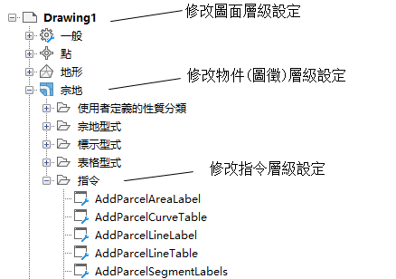

在「設定」樹狀目錄中的不同位置修改每個層級的設定,如下圖所示:

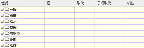

透過在「設定」樹狀目錄中的圖面名稱上按一下右鍵,然後按一下「編輯圖面設定」可以存取圖面層級設定。
在圖面層級上,「編輯設定」對話方塊將僅包含圖面的環境設定:
以下總結了「編輯設定」對話方塊中的控制項:
使用「設定」樹狀目錄中的物件集合層級可以控制與物件類型有關的所有設定。在樹狀目錄中變更此層級的物件設定,然後為圖面環境設定指定取代設定。

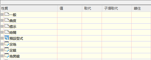

透過在「設定」樹狀目錄中的物件集合上按一下右鍵,然後按一下「編輯圖徵設定」可以存取物件 (或圖徵) 層級設定。
在物件層級中,此對話方塊還包含特定用於物件的設定,例如預設型式:

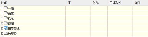

使用「設定」樹狀目錄中的「指令」集合層級可以逐條指令地取代物件層級設定和圖面環境設定。還可以指定特定用於指令的設定。
透過在「設定」樹狀目錄中展開物件類型的「指令」集合,在指令上按一下右鍵,然後按一下「編輯指令設定」可以存取指令層級設定。
在指令層級,此對話方塊還包含特定於指令的設定 (例如由 CreateSite 指令使用的「宗地」設定和「定線」設定)。

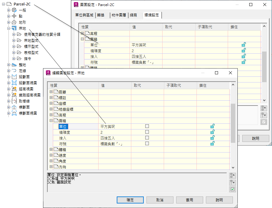

設定架構中每個較低層級的物件均可繼承或取代高於該層級的層級中的設定。下圖展示了在「宗地」圖徵層級的面積單位的取代集。
圖徵設定可以取代圖面設定
「圖面設定」對話方塊 (上方對話方塊) 的「子項取代」欄中的箭頭表示,已在較低層級中設定取代。
「編輯圖徵設定 - 宗地」對話方塊 (下方對話方塊) 的「取代」欄中的勾選標記表示,此對話方塊中設定的值取代了較高層級的設定。
在圖面層級中,您可以透過按一下「子項取代」欄中的箭頭圖示來取消子項取代。這會導致箭頭圖示顯示如下:
可以透過鎖住設定來防止取代。
