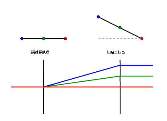

下圖說明了用於單軌鐵路的「低側軌道」旋轉方式。

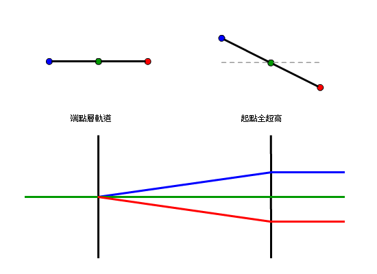

下圖說明了用於單軌鐵路的「高側軌道」旋轉方式。

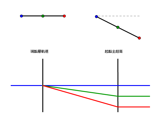

下圖說明了用於單軌鐵路的「中心基準線」旋轉方式。
