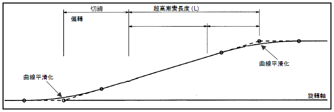

輸入大於零的長度值。此值顯示在表格網格編輯器的曲線平滑化欄中。也會在適當臨界樁號的超高區帶和超高視圖中顯示平滑曲線。
以下插圖展示了套用曲線平滑化之結果的範例:
