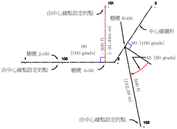

可以使用相對於目前中心線上樁號的偏移來建立新點。
「樁號/偏移」。 CL PT (點 1) [樁號] (偏移) (斜交角) (描述)

CL IS CL1
CL PT 100 200
! POINT 100 NORTH: 1000.0000 EAST: 1200.0000 ELEV: <空>
CL PT 101 450 -91.44
! POINT 101 NORTH: 1091.4400 EAST: 1450.0000 ELEV: <空>
102 600 152.4 50
! POINT 102 NORTH: 931.7283 EAST: 1572.2198 ELEV: <空>
點 100 位於樁號 200 處,偏移為零。點 101 位於樁號 450 處,向左偏移距離為 91.44。點 102 位於樁號 600 處,向右偏移距離為 152.4 且斜交角為 50。
透過樁號偏移建立的中心線點
| 參數 | 定義 |
| 點 1 | 新點的點識別符號。如果啟用了自動點編號,則無需指定點編號。 |
| 樁號 | 要在此處設定點的樁號。 |
| 偏移 | 可選元件,其可以指定從中心線到新點的距離。負偏移將點設定在中心線的左側,而正偏移將點設定在中心線的右側。 |
| 斜交角 | 可選元件,其可以指定從中心線將點偏斜的順時鐘角度,以建立非互垂偏移。使用目前角度單位 (DMS、百分度、十進位角度、弳度或密耳) 鍵入此值。 |
| 描述 | 與點關聯的可選描述。 |
