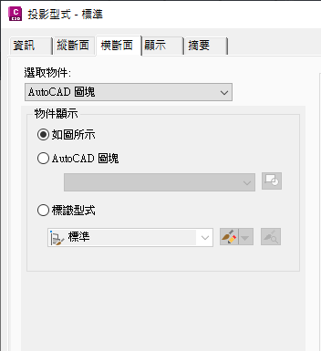

橫斷面視圖中的投影物件使用以下型式:
「多用途型式」
「投影型式」集合中。使用「橫斷面」頁籤可規劃橫斷面視圖的顯示設定。
「標示型式」
「投影」集合中。

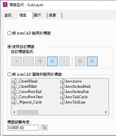

可設置標識型式以使用 AutoCAD 點、自訂標識符號或圖塊。

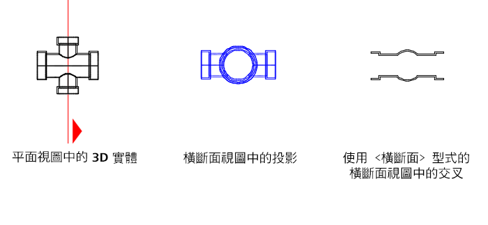

3D 實體也可以使用「<橫斷面>」做為交叉標識型式。選取「<橫斷面>」型式即可繪製實體,讓實體代表取樣線與實體交叉的實際位置。

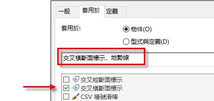

如果「交叉橫斷面標示」及/或「投影橫斷面標示」已加入到性質集的「套用至」清單,便可以將性質集資料加入到交叉和投影標示。
如果您要在交叉標示型式中包含性質集資料,則必須選取「交叉橫斷面標示」物件類型,以及其交叉位置在橫斷面視圖中展示的物件類型。
例如,若要在橫斷面視圖中以性質集資料標示地勢線交叉,您在設置性質集定義時,要在「型式管理員」的「套用於」頁籤上選取「交叉橫斷面標示」和「地勢線」:

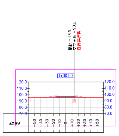

下圖所展示的範例包括交叉標示中的性質集資料 (以紅色顯示),其中「性質集資料」表示您套用至地勢線的資料。
