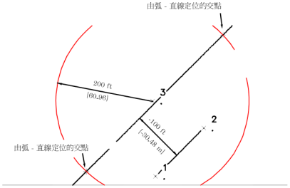

可以計算由兩個點建立的直線與由徑向點和半徑建立的弧的交點。
「弧/直線」。 ARCLN [點] [半徑] [點 1] [點 2] [偏移]
NE 1 100 100
NE 2 200 200
NE 3 250 100
ARCLN 3 200 1 2 -100
! INTERSECTION # 1 NORTH:387.066972 EAST:245.645615
! INTERSECTION # 2 NORTH:104.354385 EAST:-37.066972
交點位於以點 3 為中心且半徑為 200 的弧,與在點 2 和點 1 的之間繪製、向左偏移距離 100 的直線相交處。
弧和直線的交點
