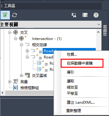

使用「探勘器」樹狀目錄中的「相交定線」集合以存取交叉物件中包含的定線。
展開「相交定線」集合以檢視交叉中所含之定線的名稱。按一下此集合亦可在「探勘器」清單檢視中顯示定線。您可使用此檢視編輯定線型式或指定不同的縱斷面。
另一個可從「相交定線」集合取得的功能是「在探勘器中瀏覽」指令。
若要使用此指令,在「相交定線」集合中的定線上按一下右鍵,然後選取「在探勘器中瀏覽」。

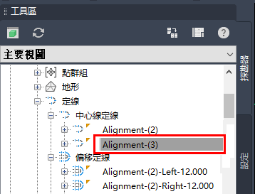

該定線會於「探勘器」樹狀目錄的「定線」
「中心線定線」集合下方自動顯示並被選取。使用此指令可快速找到在「探勘器」樹狀目錄中之相交定線的位置。
「在探勘器中瀏覽」指令可用於中心線定線、偏移定線和路緣圓角定線,並可從「相交定線」集合和「交叉區域」集合取得。
