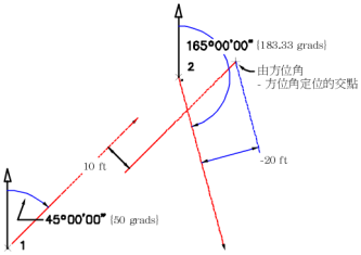

可以找到從既有點發出的兩條無限長直線的直線交點。
找到交點後,可以透過指定新點編號來將其儲存。
「方位角/方位角」。 AZAZ [點 1] [方位角 1] [偏移 1] [點 2] [方位角 2] [偏移 2]
NE 1 100 100
NE 2 200 200
AZAZ 1 50 10 2 183.3333 -20
! INTERSECTION # 1 NORTH:186.991377 EAST:219.229524
交點位於從點 1 繪製的方位角為 50.000 且向右偏移距離 10 的直線,與從點 2 繪製的方位角為 183.3333 且向左偏移距離 20 的直線相交處。
