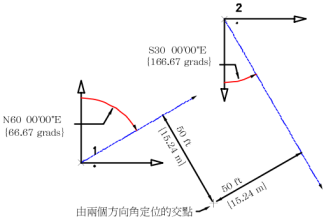

可以找到從既有點發出的兩條無限長直線的直線交點。
找到交點後,可以透過指定新點識別符號來將其儲存。
「方向角/方向角」。 BB [點 1] [方向角 1] [象限 1] [偏移 1] [點 2] [方向角 2] [象限 2] [偏移 2]
NE 1 100 100
NE 2 200 200
BB 1 66.6667 1 50 2 33.3333 2 50
! INTERSECTION # 1 NORTH:100.000000 EAST:200.000000
交點位於從點 1 繪製的方向角為 N66.6667"E 且向右偏移距離 50 英呎的直線,與從點 2 繪製的方向角為 S33.3333"E 且向右偏移距離 50 英呎的直線相交處。
