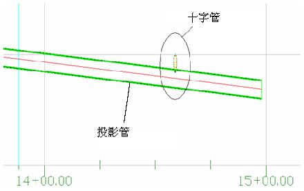

與縱斷面視圖或橫斷面視圖交叉或相交的管顯示為管交叉。
與縱斷面視圖交叉或相交的管可以顯示為投影或管交叉。與橫斷面視圖交叉或相交的管永遠顯示為管交叉。
當管在縱斷面視圖中顯示為已投影時,其將被繪製為從管起點到管終點的直線條。但是,當根據水平幾何圖形和垂直幾何圖形組合將管顯示在縱斷面視圖上時,管將會有一些垂直偏折,甚至當管實際上為直管而且其長度方向上沒有任何坡度比變化時也是如此,瞭解這一點很重要。彎管尤其是這樣。這是 Autodesk Civil 3D 在縱斷面視圖中顯示管的方式。
在 Autodesk Civil 3D 中出圖管網的斷面時,相交管的位置將顯示在正確的高程處,但由於以上所述的行為,展示在縱斷面視圖中的同一管可能不會在該位置顯示相同的高程。
下圖展示了橫斷面視圖中的管交叉和投影的管。
