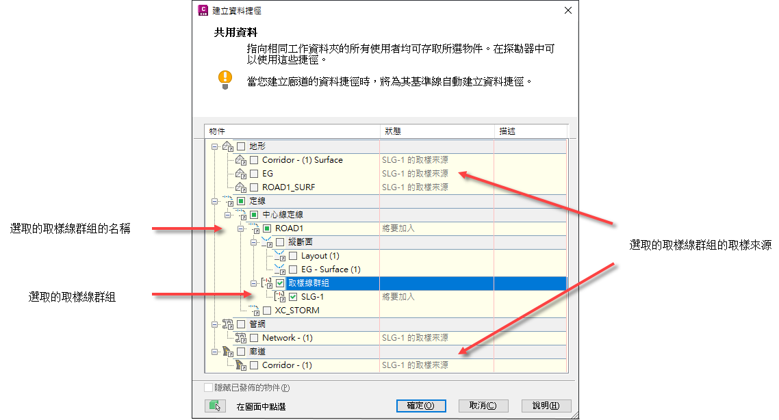

建立取樣線群組的資料捷徑時,註記會顯示在「建立資料捷徑」對話方塊的「狀態」欄中,以向您顯示圖面中的哪些項目是取樣線群組的取樣來源。

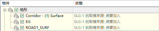

您可以勾選取樣來源旁的勾選方塊,以建立取樣來源的資料捷徑。
當建立取樣線群組的參考時,建立這些取樣來源的資料捷徑,即可自動建立這些取樣來源的資料捷徑參考。

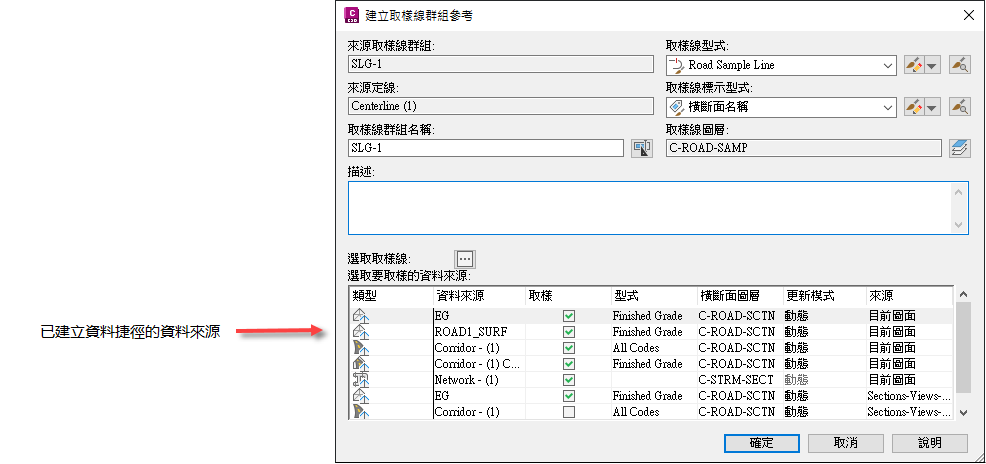

建立取樣線群組參考時,已建立資料捷徑的資料來源會列示為可供取樣的資料來源。
當您選取這些要取樣的資料來源並按一下「確定」後,系統便會在圖面中建立取樣來源的參考 (如果參考不存在)。建立的參考會列示在指令行上。
在此過程之中,不會顯示用於建立資料捷徑參考的個別對話方塊。可先指定用於建立參考的預設設定,再使用適合的指令設定,例如 CreateSurfaceReference、CreateProfileReference、CreateNetworkReference 和 CreateCorridorReference,來使用「建立取樣線群組參考」指令。
