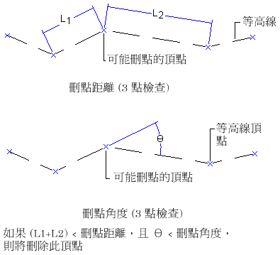

刪點可以減少沿等高線產生的點數。刪點係數將忽略彼此距離小於距離係數的頂點,以及偏折小於角度係數的頂點。距離和偏折角度越大,刪點的數目就越多。距離係數以線性單位測量,而角度係數以角度單位測量。刪點係數必須小於補充係數。
透過計算等高線上的點相對於其前後之頂點的位置來刪點該點。如果這三點之間的長度小於刪點長度值,且偏折角度小於刪點角度值,則不會將中點加入至等高線資料檔案中。
刪點係數參數的範例:

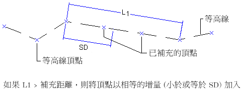

補充係數可以沿等高線加入頂點。
補充距離是頂點之間的最大距離。如果等高線上頂點之間的距離大於補充係數,則將沿等高線以相等間隔 (小於或等於補充距離) 加入點。距離越小,補充的點數就越多。
帶有補充頂點的距離 (SD) 參數的範例:

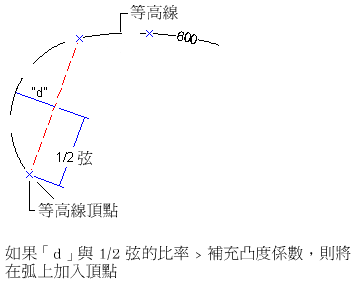

中距距離是指從弧的中點到該弧之弦的距離。中距距離用於向聚合線曲線加入頂點,同時使用直線段建立曲線的近似值。這些線段的長度取決於中距距離的值。
中距參數的範例:
