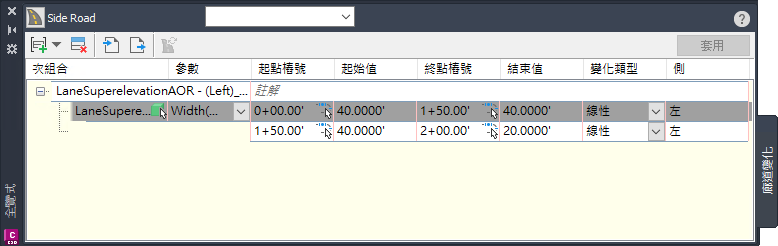

使用「廊道變化全覽式」遠景來建立和編輯廊道變化。
當您選取「編輯廊道變化」指令時,會顯示「廊道變化全覽式」遠景,並在指令行中顯示提示,以選取要變化的次組合。
請使用指令行提示,來選取要變化的次組合和要變化的參數,然後選取樁號、值和變化類型。
您也可以在「廊道變化全覽式」遠景中指定值。
在「全覽式」遠景中選取某一列時,相應的變化會在圖面中以藍色符號亮顯。
可以建立幾個不同的變化類型。
