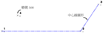

若要定義中心線,則需要指定圖形名稱、起點樁號和起點編號。
如果使用中心線以外的點來確定起點樁號,則將建立一條互垂線,且此互垂線與中心線的交點就是起點樁號。因此,任何用於建立起點樁號的點必須與中心線的某些邊相鄰。
「定義圖形中心線」。 CL IS [圖形] (樁號) (點)
在以下範例中,此指令序列的開始處介紹了繪製中心線圖形的方式。
BEGIN CL1
NE 1 1000 1000
NE 2 1000 1500
NE 3 1300 1700
END
NE 4 1100 1100
CL IS CL1 500 4
! 圖形 CL1 是目前中心線。
! 起點樁號: 400.00 終點樁號: 1260.56
圖形 CL1 是目前中心線。指定點 4 的樁號為 5+00 將導致中心線起始於樁號 4+00 處。
