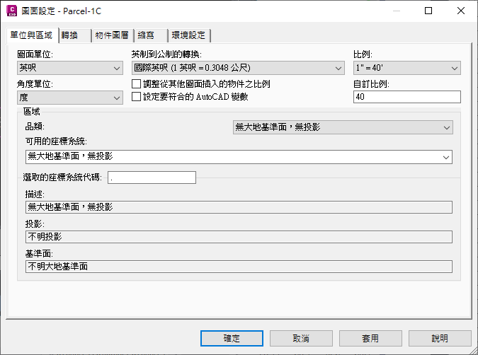

選擇初始樣板後,下一個邏輯步驟是檢閱和編輯設定。在「工具區」的「設定」頁籤上,於圖面名稱上按一下右鍵,然後按一下「編輯圖面設定」。「圖面設定」對話方塊包括五個頁籤及多個設定。
「圖面設定」對話方塊
在此頁籤上,「一般」設定群組下的「將指令變更儲存至設定」經常被忽略。如果將其設定為「是」,則只要變更設定 (例如定線曲線的半徑),就會將其儲存為下次使用的預設值。
另一個重要設定為「獨立圖層打開」。如果您希望能夠透過打開和關閉圖層來控制物件的可見性,請將其設定為「否」。

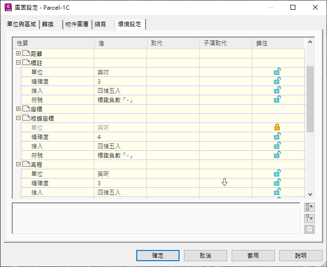

在圖面層級規劃的環境設定也可用於圖徵層級,以便您可以取代它們。
在「環境設定」頁籤上,您會在「子項取代」欄中看到圖面中一個或多個圖徵 (物件) 的任何變更的設定旁邊會有一個箭頭。您可以透過按一下該箭頭來取消取代,還可以按一下鎖住圖示以鎖住任何設定並防止在圖徵層級的取代。
使用「環境設定」以取消型式取代。
