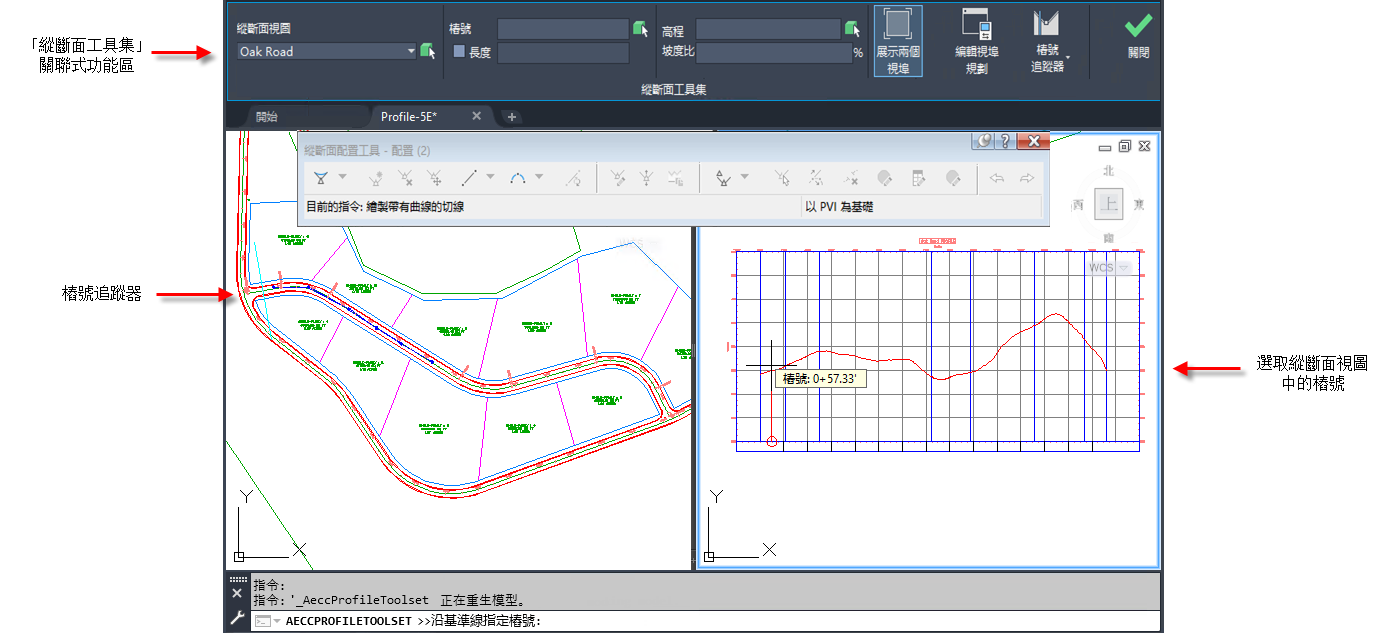

下圖所示的是建立配置縱斷面時所呼叫的「縱斷面工具集」關聯式頁籤。按一下「透通」功能區上的「縱斷面工具集」按鈕時,會顯示「縱斷面工具集」頁籤,並將圖面視埠設為顯示平面視圖與縱斷面視圖。
系統會先提示您指定樁號。可以按一下平面視圖或縱斷面視圖來選取樁號。還可以在功能區的「樁號」欄位中輸入或變更樁號值。

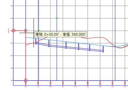

指定樁號後,系統會提示您輸入高程。您可以移動游標,並按一下以指定高程。
使用樁號和高程指定第一個點之後,您可以使用「縱斷面工具集」頁籤上的其他選項,如「長度和坡度」,繼續繪製縱斷面圖元。
