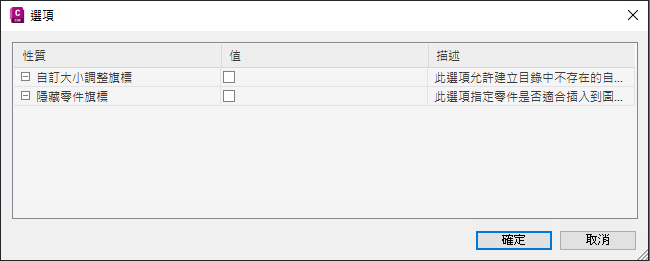

使用零件建置器自動配置指令可以定義零件插入至圖面中的放置點。
將顯示「選項」對話方塊。
在零件瀏覽器中,自動配置資料將加入至「塑型」,修剪長度點將顯示於塑型區域中的模型上。
