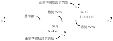

可以使用「樁號/偏移」指令透過指定基準線上的樁號以及相對於既有基準線的偏移距離來建立新點。
「樁號/偏移」。 BL PT (點 1) [樁號] (偏移) (描述)
NE 1 1000 1000
STN 1
ZD 2 100 121.92
BL IS 1 2 0
BL PT 3 220 15.24
! POINT 3 NORTH: 946.7889 EAST: 1214.0113 ELEV: <空>
BL PT 4 270 -15.24
! POINT 4 NORTH: 968.1235 EAST: 1268.5445 ELEV: <空>
點 3 在樁號 2+20 處從基準線向右偏移了 15.24 的距離,點 4 在樁號 2+70 處從基準線向左偏移了 15.24 的距離。除非鍵入限定字尾,否則距離將使用目前單位。
以某偏移距離建立的基準線
