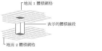

方格法挖填體積地形是以使用者指定的基準地面、比較地形、格線間距以及方位為基礎的差異網格地形。
方格法挖填體積地形為基準地面與比較地形之差異的近似。從其 Z 值等於比較地形與基準地面 Z 值之差的點來產生網格,從而形成方格法挖填體積地形。因此,方格法挖填體積地形僅在格線點處提供精確差異。無論比較地形和基準地形同為網格地形、同為不規則三角網地形,還是其中一個為網格地形而另一個為不規則三角網地形,這一結論均成立。
