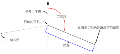

下圖說明「方位角距離」指令:
FIGURE AZ-DIST [方位角] [距離]
指令同義字
FIG ZD
| 參數 | 定義 |
| 方位角 | 從目前頂點到新頂點所需的方位角。使用目前測量資料庫角度單位 (DMS、百分度、十進位角度、弳度或密爾) 輸入此值。 |
| 距離 | 從圖形中的目前頂點到新頂點的距離。使用目前測量資料庫距離單位輸入此值。 |
