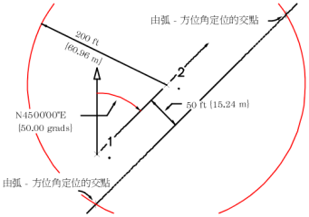

可以找到弧和透過點、方位角和偏移建立的直線的交點。
「弧/方位角」。 ARCAZ [點] [半徑] [點 1] [方位角] [偏移]
NE 1 100 100
NE 2 200 200
ARCAZ 2 200 1 50 50
! INTERSECTION # 1 NORTH:274.411634 EAST:385.641883
! INTERSECTION # 2 NORTH:30.099879 EAST:94.482471
交點位於以點 2 為中心且半徑為 200 的弧,與從點 1 繪製的方位角為 50.0000、向右偏移距離 50 的直線相交處。
由方位角確定的弧和直線的交點
