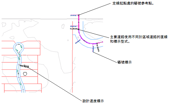

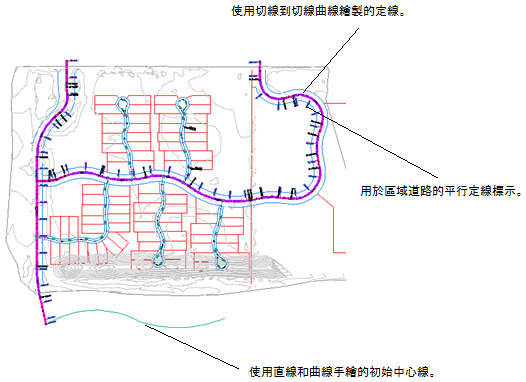

定線直線、曲線和標示
定線標示範例
