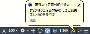

同步圖面中所有物件參考的步驟
- 執行以下其中一個作業:
- 如果狀態列上自動顯示以下通知,請按一下「同步」。
- 如果通知未自動顯示,請在狀態列上的「資料捷徑參考」圖示上按一下右鍵,然後按一下「同步」。
若要取得更多資訊,請參閱〈同步參考物件的步驟〉。
