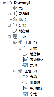

使用「探勘器」樹狀目錄可以存取「工址」集合,該集合中可以包含一個或多個工址拓樸集合。
每個工址拓樸集合都包含定線、整地和宗地的集合:
定線可能被指定給拓樸集合內的「定線」集合或頂級「定線」集合。將定線置於拓樸集合中的「定線」集合中時,該定線將細分其跨越的宗地並建立新宗地 (如果形成封閉區域)。置於頂層「定線」集合中的定線不會與任何工址上的宗地或任何其他物件相交。
展開「工址」集合節點可以檢視集合中的工址。工址名稱以及它們各自的面積和周長值顯示在「探勘器」頁籤的清單檢視中。
透過在「探勘器」樹狀目錄中的「工址」集合和具名的工址拓樸集合 (例如「工址 1」或「工址 2」) 上按一下右鍵,可以存取所有與工址相關的功能。
