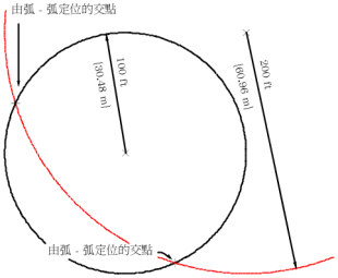

可計算兩條弧的交點,每條弧均由既有中心點和半徑定義。
「弧/弧」。 ARCARC [點 1] [半徑 1] [點 2] [半徑 2]
NE 1 100 100
NE 2 200 200
ARCARC 1 100 2 200
! INTERSECTION # 1 NORTH:8.856217 EAST:141.143783
! INTERSECTION # 2 NORTH:141.143783 EAST:8.856217
交點位於以點 1 為中心且半徑為 100 的弧,與以點 2 為中心且半徑為 200 的弧的相交處。
