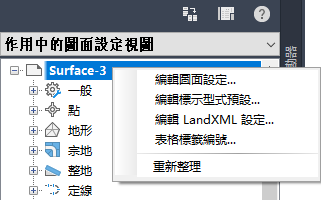

您可以在三個不同的層級定義預設標示型式設定。每個層級控制從屬設定中和標示型式中的預設特性。在從屬層級中,您可以取代預設設定。但是,您可以鎖住預設設定,以使這些設定不會被變更。
在「工具區」的樹狀目錄結構中可以獲得標示型式設定所使用架構的最佳檢視效果,如下圖所示。
在每個層級上,按一下右鍵,然後按一下「編輯標示型式預設」。
可以編輯位於圖面層級、物件層級 (例如地形) 和標示型式類型層級 (例如等高線) 的標示設定。
設定的每個層級均可控制其從屬層級的特性,除非從屬層級中某一設定被明確變更或取代。
在圖面層級上,可以確定如何對表格標籤進行編號。按一下圖面名稱,按一下右鍵,然後按一下「表格標籤編號」以存取「表格標籤編號」對話方塊。若要取得更多資訊,請參閱〈控制標示標籤編號的步驟〉。
標籤編號設定是圖面級的設定
