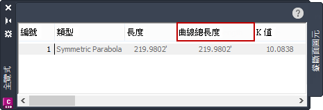

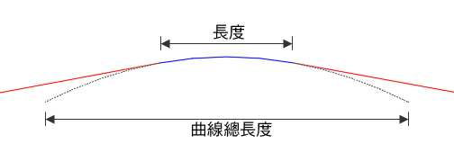

「曲線總長度」值會顯示豎曲線總長度,而「長度」性質則會顯示曲線幾何圖形已解析部分的長度,例如當切線沿著曲線貼附時。
