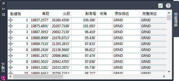

使用「全覽式」視窗顯示格線中的資料。
「全覽式」視窗中顯示的資料視圖被稱為 遠景。全覽式視窗可以顯示多種類型的資料,例如「點編輯器」遠景和「定線圖元」遠景。
為了在多個遠景處於作用中的狀態時節省螢幕空間,「全景式」視窗將顯示每個遠景的頁籤。按一下包含遠景名稱的頁籤,使其顯示在視窗的前面。
您可以控制某些遠景的顯示,例如「點編輯器」遠景。可以在需要時啟用它們,之後它們將保持作用中的狀態,直到您透過按一下
解除啟用。其他遠景 (例如「定線圖元」遠景) 將由特定指令控制。此類遠景只能在執行指令時啟用或關閉,而且其顯示是透過指令工具列控制的。
作用中的圖面控制「全覽式」視窗的狀態。當您在圖面之間進行切換時,「全覽式」視窗將變為非作用中的狀態,或者僅展示與作用中的圖面關聯的遠景。
您可以停靠全覽式視窗或者使用「自動隱藏」功能來減少全覽式視窗所需螢幕空間的大小。
「全覽式」視窗的顯示受幾個因素 (例如作用中的圖面以及該圖面中的作用中的遠景) 的影響。
