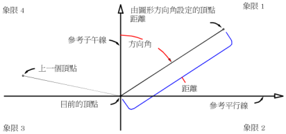

下圖說明了「圖形方向角距離」指令:
FIGURE BRG-DIST [方向角] [象限] [距離]

| 參數 | 定義 |
| 方向角 | 所需方向角。使用目前測量資料庫角度單位 (DMS、百分度、十進位角度、密爾或弳度) 輸入此值。 |
| 象限 | 使用以下數字之一指定象限:1 (表示 NE)、2 (表示 SE)、3 (表示 SW) 或 4 (表示 NW)。 |
| 距離 | 從目前頂點到新頂點的測量距離。使用目前測量資料庫距離單位輸入此值。 |
