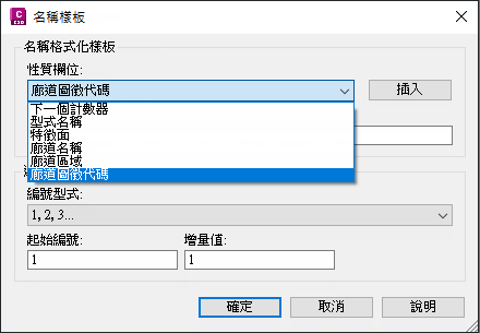

除了「型式名稱」與「下一個計數器」性質外,您可以指定地勢線名稱的多項性質以協助識別其與父系廊道的關係,這些性質包括「廊道圖徵代碼」、「廊道名稱」、「廊道區域」與「圖徵側」。
您可以從「萃取廊道地勢線設定」對話方塊存取此對話方塊。

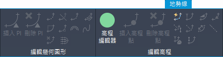

若已將地勢線動態連結至廊道,則功能區中的多數地勢線編輯指令將不可用。以下插圖展示了選取動態地勢線時「地勢線」關聯式功能區頁籤上的編輯面板。您可以使用「高程編輯器」與「快速高程編輯」指令來檢視資料,但無法編輯資料。
