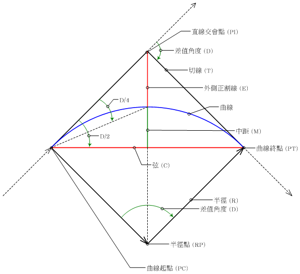

下圖展示了 Autodesk Civil 3D 使用的曲線參數。

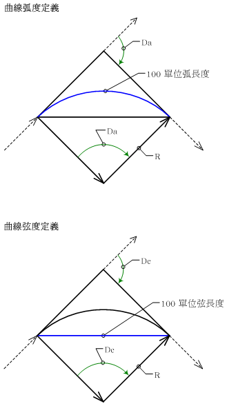

- 曲率度定義
指定曲率度是取決於弧還是弦。
- 弦定義:指定曲率度取決於弦。如果曲線為鐵路曲線,請使用此選項。對於鐵路曲線,曲率度為 100 單位弦所對的圓形曲線中心處的角度。
- 弧定義:指定曲率度取決於弧。如果曲線是道路曲線,請使用此選項。對於道路曲線,曲線度為 100 單位圓弧所對的中心角度。
下圖展示了弧和弦的曲線度定義。

- 角度差值
指定曲線的角度差值。如果將「角度差值」指定為「固定性質」,則此選項不可調整。
- 半徑
指定曲線的半徑。如果將「半徑」指定為「固定性質」,則此選項不可調整。
- 切線距離
指定曲線的切線長度。
- 弧距離
指定曲線的弧長。
- 弦距離
指定曲線的弦長。
- 外部距離
指定曲線的外側正割線長度。
- 中距距離
指定曲線的中距長度。
