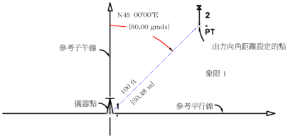

以下範例描述了在將單位設定為英呎時,如何使用 BD 指令:
NE 1 100 100
STN 1
BD 2 45 1 100 PT
! BEARING: N 45-00-00 E DISTANCE: 100.0000
! POINT 2 NORTH: 170.7107 EAST: 170.7107
! ELEV: <空>
如此將在指定的方向角和距離處建立點 2。
使用 BD 指令建立的點:
可以透過在象限 1 (NE) 中距離具有描述 PT 的儀器點 100 英呎處旋轉方向角 45°0'0" (50 百分度) 來定位點 2。
