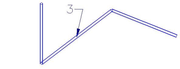

在下面的範例中,管跨距由四個連接的管組成。請注意跨距標示的位置。在此範例中,透過插入「跨距中的管數目」性質,使用「文字元件編輯器」來建立可動態指示跨距中管數目的標示。
在下面的範例中,已將垂直管刪除或與其他管分離。結果是現在只有右側的連接的管包含在跨距標示中。標示仍舊位於同一位置。
在下面的範例中,已將左側的管刪除或與垂直管分離。結果是只有剩餘管包含在跨距中。標示表明跨距現在由三個管組成。
下圖中,已將具有跨距標示的管刪除。結果是跨距標示也被刪除。
