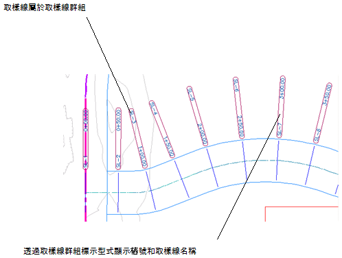

由於取樣線幾何圖形控制用於建立橫斷面物件的地形的取樣位置,因此取樣線是橫斷面物件的父系。
下圖為取樣線。

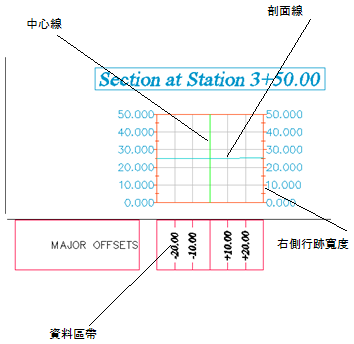

若要在圖面中顯示橫斷面,請建立橫斷面視圖。可以沿取樣線建立一個或多個橫斷面視圖,來以圖表方式表示該位置處橫跨定線的橫斷面物件。這樣,每個橫斷面和橫斷面視圖就成為了取樣線的子系。如果各取樣線與一個取樣線群組關聯,那麼取樣線群組反過來也就與定線關聯。
下圖為橫斷面視圖。
橫斷面視圖物件沿水平定線的取樣線在任意給定樁號處顯示橫斷面資料 (既有地形和完工地形/已設計)。橫斷面視圖展示由地形 (不準則三角網地面或廊道地面)、廊道 (指定樁號處的一個組合) 或管網建立的橫斷面。還可以在橫斷面視圖之上或之下顯示區帶。
橫斷面視圖與縱斷面視圖非常相似,它實質上是具有由橫斷面視圖型式控制的特定性質的網格或圖表。與取樣線相關的橫斷面視圖儲存在該取樣線下「工具區」中的「探勘器」樹狀目錄中。使用項目視圖可以在「工具區」中存取個別橫斷面視圖。如果刪除圖面中的取樣線,則該取樣線下的橫斷面視圖也將被刪除。
