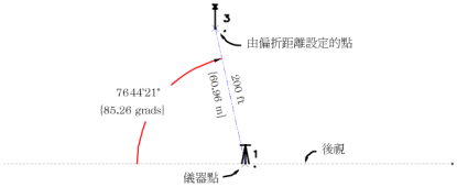

使用 DD 指令建立的點:
可以透過從距離為 200 個單位處的後視線的延長線向右旋轉偏折角度 85.2657 來定位點 3。除非鍵入限定字尾,否則角度和距離將使用目前單位。
