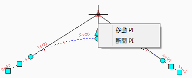

透過在指定的點處建立交點 (PI),將一條固定線斷開成兩條相鄰的固定線。
選取點 (1) 後,會建立新 PI (2)。在新 PI 處,為新線 (彼此保持相切) 建立端點。
查找。 在兩條固定切線或浮動切線之終點的交會處分離交點 (PI)。
轉折 PI (1) 後,會依指定的距離 (2) 分隔切線端點。對 PI 進行轉折 (3) 後,第二條切線不再是解析的定線幾何圖形的零件。

掣點將顯示於交點。
掣點上。
掣點。
