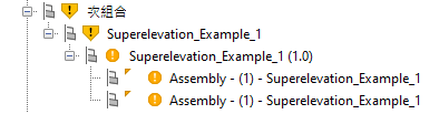

更新圖面中次組合的步驟
當圖面參考的次組合 PKT 檔已更新時,「探勘器」樹狀目錄中的項目上會顯示符號和工具提示,以向您發出警示。
  1. 在「探勘器」樹狀目錄的「次組合」集合中,於過期的次組合項目上按一下右鍵。
  2. 按一下「更新所有次組合」。

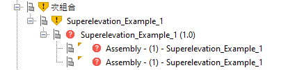

更新次組合路徑的步驟
當次組合 PKT 檔的路徑需要更新時,「探勘器」樹狀目錄中的項目上會顯示符號和工具提示,以向您發出警示。
  1. 在「探勘器」樹狀目錄的「次組合」集合中,於需要更新路徑的次組合上按一下右鍵。
  2. 按一下「修正遺失的路徑」以顯示「次組合來源路徑」對話方塊,並在其中更新路徑。
