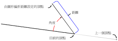

下圖說明了「圖形偏折距離」指令:
FIGURE DEFL-DIST [角度] [距離]
指令同義字
FIG DD
| 參數 | 定義 |
| 角度 | 到新頂點的測量偏折角度。使用目前測量資料庫角度單位 (DMS、百分度、十進位角度、弳度或密爾) 輸入此值。 |
| 距離 | 在圖形中相對於目前頂點的距離。使用目前測量資料庫距離單位輸入此值。 |
