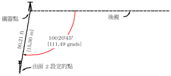

F2 VA 101 311.4954 15.30 301.0355 IP
! AZIMUTH: 213.1080 DISTANCE: 15.300
! POINT 101 NORTH: 198.2901 EAST: 199.6429
! ELEV: <空>
使用「面 2」指令建立的點:
點 101 位於距離儀器設置 15.30,觀測角度為從後視向右旋轉 311.4954 處,實際旋轉的物理角度為 111.49,垂直角度為 301.03,此點的描述為 IP。除非鍵入限定字尾,否則角度和距離將使用目前單位。
