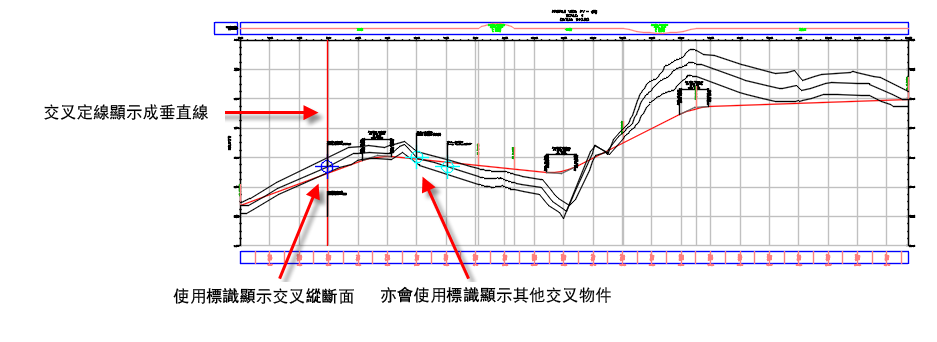

交叉定線會展示成縱斷面視圖中的垂直線,因為交叉定線沒有高程,但您可以指定交叉定線標示的高程值。

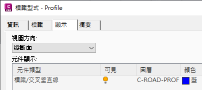

標識型式用於控制縱斷面視圖中交叉物件的外觀。在「標識型式」對話方塊的「顯示」頁籤上,可控制標識型式的外觀。從「視圖方向」清單中選取「縱斷面」,即可檢閱和編輯縱斷面視圖的標識型式的設定方式。有個元件可控制標識 (用於顯示交叉縱斷面、地勢線、測量圖形和 3D 聚合線) 及交叉垂直線 (用於顯示定線交叉) 的顯示。
交叉物件會使用縱斷面視圖交叉標示型式。
