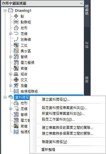

  1. 在「工具區」的「探勘器」頁籤上,於「資料捷徑」節點上按一下右鍵 「設定工作資料夾」。
  2. 在「設定工作資料夾」對話方塊中,導覽至 Forma Data Management 中的專案資料夾位置。
    資料捷徑專案的工作資料夾必須是 Forma Data Management 專案資料夾之下的至少一個資料夾層級。例如,<Forma Data Management 磁碟機>\<帳戶名稱>\<專案名稱>\<工作資料夾名稱>。 不允許將工作資料夾設定為專案外部的資料夾。
    註: 您可以將頂層 \Project Files 資料夾設定為工作資料夾,但只有管理員可以查看 \Project Files 資料夾,因此建議使用 \Project Files 中的一個子資料夾。
  3. 按一下「選取資料夾」。
    「探勘器」中的「資料捷徑」節點會變更為 ,代表工作資料夾位於 Forma Data Management 中。
  4. 在「資料捷徑」節點上按一下右鍵 「新資料捷徑專案資料夾」。

  6. 在「資料捷徑」節點上按一下右鍵 「設定資料捷徑專案資料夾」。
  7. 選取要使用的資料捷徑專案,然後按一下「確定」。
