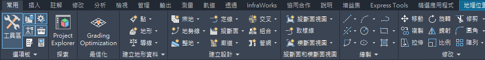

功能區上提供的指令組織為頁籤。每個頁籤將被組織為一系列面板。
依預設,功能區通常打開 (顯示),並可以使用 Ribbon 和 RibbonClose 指令來顯示或關閉。
功能區頁籤有兩種基本類型:靜態和關聯式。
靜態功能區頁籤
在功能區打開時,靜態功能區頁籤會永遠顯示。

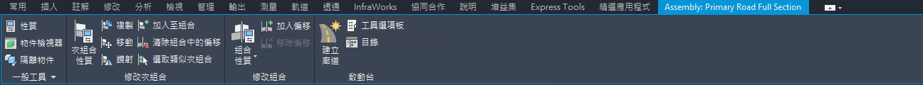

關聯式功能區頁籤
關聯式功能區頁籤在選取物件或呼叫物件專用的指令時會自動顯示。
關聯式頁籤包含與目前選取物件相關的指令。只需除選物件即可關閉大多數關聯式頁籤。

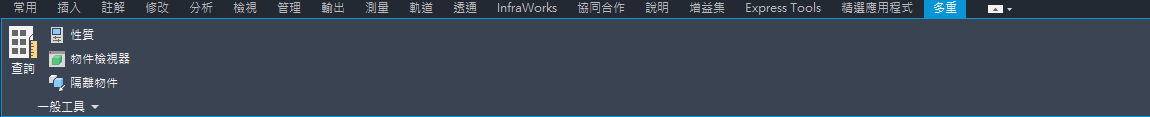

多個物件選取功能區頁籤
同時選取多種類型的物件時,功能區中會顯示「多重」關聯式頁籤。例如,如果同時選取管網物件和定線物件,則會顯示「多重」關聯式頁籤。
「啟動台」面板
「啟動台」面板也在Autodesk Civil 3D 關聯式功能區內,透過該面板可存取工作流程中接下來可能會使用到的指令。
例如,如果您選取定線物件,則會顯示「定線」關聯式頁籤。「定線」關聯式頁籤上的「啟動台」面板提供了您接下來可能要使用的各種指令。例如,您可能要從定線建立廊道、交叉或資料捷徑。
地理位置功能區頁籤
將座標系統指定給圖面後,「地理位置」功能區頁籤即會顯示在功能區中。
